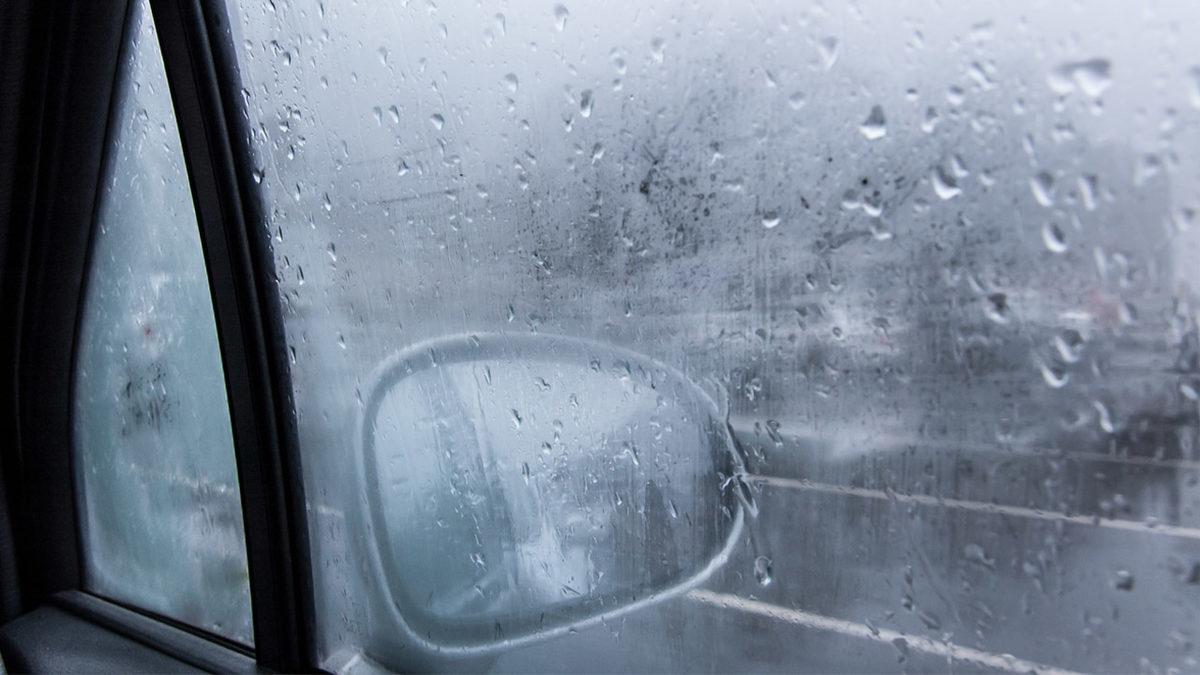

Araba camları neden buğu yapar?​
Olayın temeli basit fizik: Sıcaklık ve nem farkı. Arabanın içindeki hava, dışarıdaki havadan daha sıcak ve daha nemli olduğunda bu sorun yaşanır.
Soğuk cam yüzeyi, arabanın içindeki bu sıcak ve nemli havayla temas ettiğinde, havadaki su buharı anında yoğuşur ve o küçük su damlacıklarına, yani "buğu"ya dönüşür. Yağmurlu havalarda da durum aynıdır; dışarısı soğuk ve neredeyse yüzde 100 nemliyken, içerideki sıcaklığımız buğuyu davet eder.

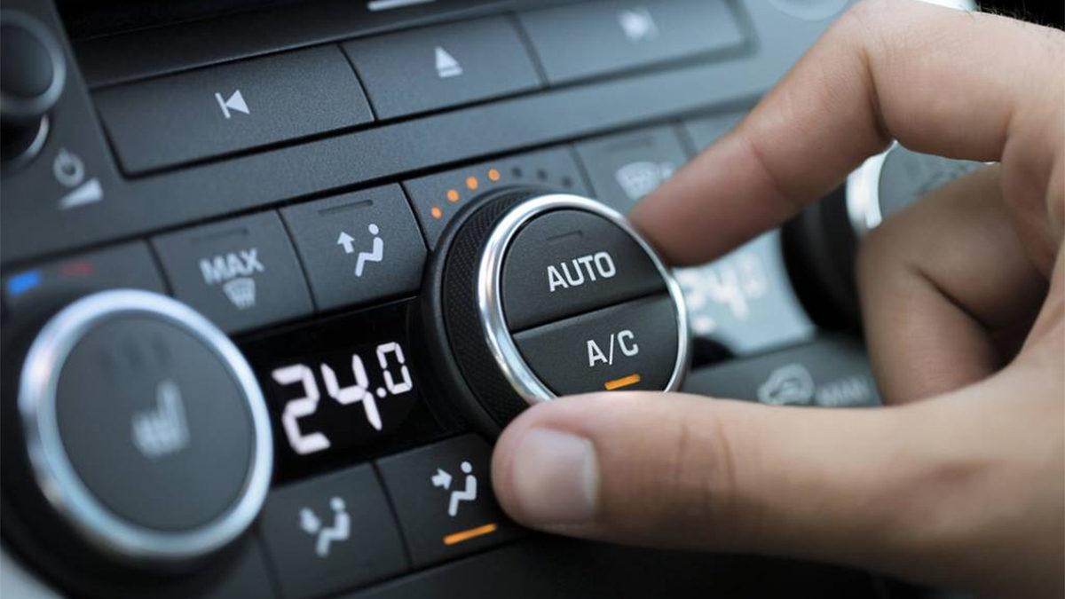

"Düşman tuşlar": A/C ve sıcak hava kombinasyonu​
Birçok sürücü kışın A/C tuşuna basmanın "saçma" olduğunu düşünür, çünkü A/C "soğutma" ile özdeşleşmiştir. İşte bu büyük bir hata. Cam buğusunun düşmanı "sıcak" değil, "kuru" havadır.
  • Kaloriferi en sıcak ayara getirin.
  • Mutlaka A/C (klima) tuşuna basın. Klima sistemi çalışarak havadaki nemi alır, yani havayı kurutur.
  • Havalandırmayı doğrudan ön cama yönlendirin.
  • ÖNEMLİ: Araç içi hava sirkülasyon tuşu (dönen ok simgesi) kapalı olsun. Dışarıdan taze ve kuru hava almanız şart.

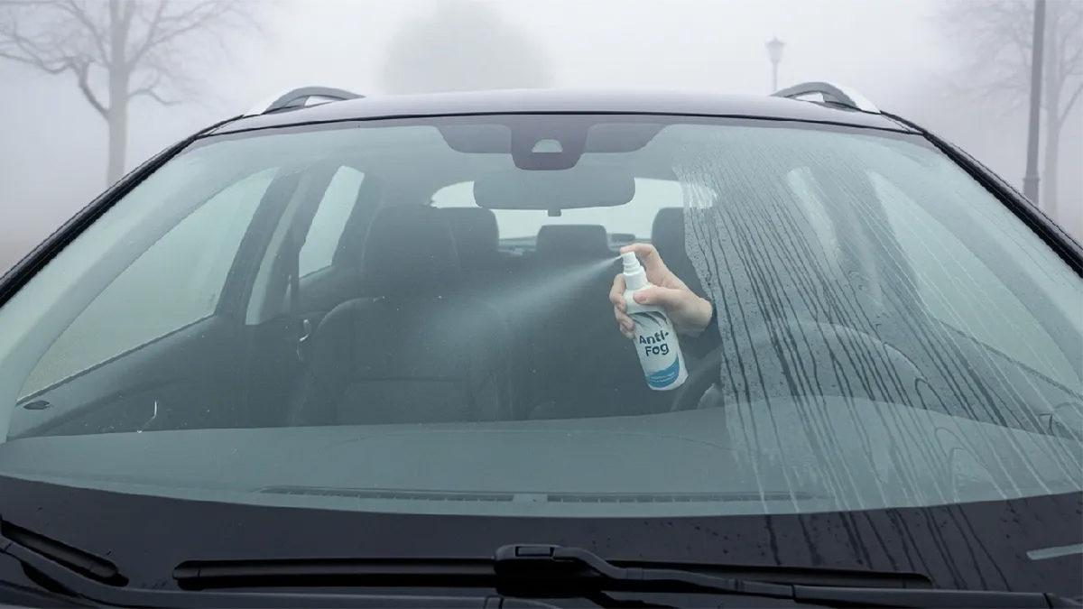

Buğu önleyici solüsyonlar ve ev yapımı alternatifler​
Başlıksız-2
Eğer buğulanma sürekli bir sorunsa, çözümü "önleyici" yöntemlerde arayabilirsiniz. Piyasada "buğu önleyici" spreyler bulunur. Bunları camın iç yüzeyine temiz bir bezle uyguladığınızda suyun yüzeyde tutunmasını engelleyen bir film tabakası oluştururlar.
Ayrıca bu noktada ev yapımı alternatif çözümler de vardır. Kimi sürücüler traş köpüğü, kimi sürücüler ise bulaşık deterjanı veya alkol yardımıyla bu sorunu çözüyorlar. Yapmanız gereken tek şey camı önce temizleyip, ardından bu malzemelerden birini kullanmak ve kuru bezle silmek. Öte yandan; mangal yakarken kullanılan odun kömürü bile buğulanmayı önleyebiliyor. Bir miktar odun kömürü alın ve temiz bir bezin içine yerleştirip, araba içinde sizi rahatsız etmeyecek bir yere koyun.
